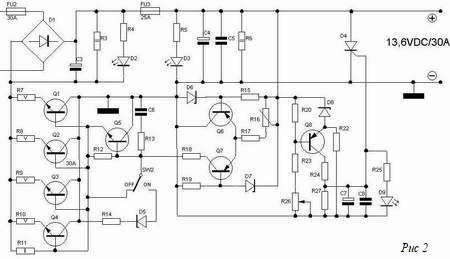

    Мощный блок питания 13.5 В/30А
    Если вам нужна проверенная схема отличного блока питания для трансивера, то пожалуй эта будет то, что нужно! Сам блок питания, а конкретно стабилизатор,был описан в одном из ранних журналов "Радиолюбитель" за 1993 год , №9 на стр.39 итальянским радиолюбителем I1RRT. После изготовления различных БП по разным схемам, я остановился на этой ,так как схема показала высокий коэффициент стабилизации и высокую надежность.
    Схема действительно оказалась очень удачной и была повторена мной многократно. Все, что оставалось сделать, так это дополнить её элементами защиты от перенапряжения на выходе, поставить автомат плавного запуска и термодатчик с терморегулятором для включения охлаждающего вентилятора.

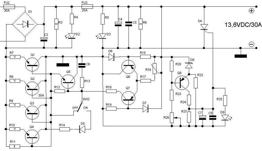

    Коротко по схеме и элементах.
    Силовой трансформатор Тр1, применен на кольце.Габаритная мощность 400 вт. Вторичная обмотка рассчитана на максимальный ток 37 Ампер.
    Я использовал торроид польского производства (применяеться для питания ламп на 12В), где пришлось перемотать вторичную обмотку проводом сечением 9кв.мм в изоляции из фторопласта.Напряжение вторичной обмотки равно 16 В.(AC) Сопротивление сетевой обмотки - 2.2 Ом.
    В схеме применён малогабаритный вентилятор на 220 в. Мощные диоды в блоке выпрямителя на 80А. Ключевые транзисторы Q1-Q4, КТ-827в,в предвыходном каскаде КТ-827В так же.
    На транзисторах Q6-Q7 собрана схема дифференциального усилителя стабилизатора. Транзисторы могут быть любыми средней мощности.Мной применялись КТ-816,КТ-644. Главное,транзисторы должны быть по возможности одинаковыми по параметрам так же как и включенные в базу стабилитроны D6-D7, которые рассчитаны на половинное напряженние от выходного.

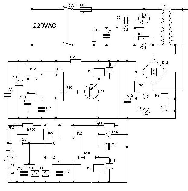

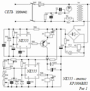

    Схема "мягкого" старта реализована на интегральном таймере КР1001ВИ6.Схема вырабатывает задержку при включении БП в сеть на 2 секунды,по истечении которых срабатывает маломощное реле и запускает своими контактами К1.1 реле запуска К2. Контакты реле К2 подключают лампочку Л1 - "СЕТЬ" и блокируют последовательно включенное мощное сопротивление R2, тем самым подключая силовой трансформатор к сети 220 В. Время задержки на включение зависит от элементов C10 и R28.

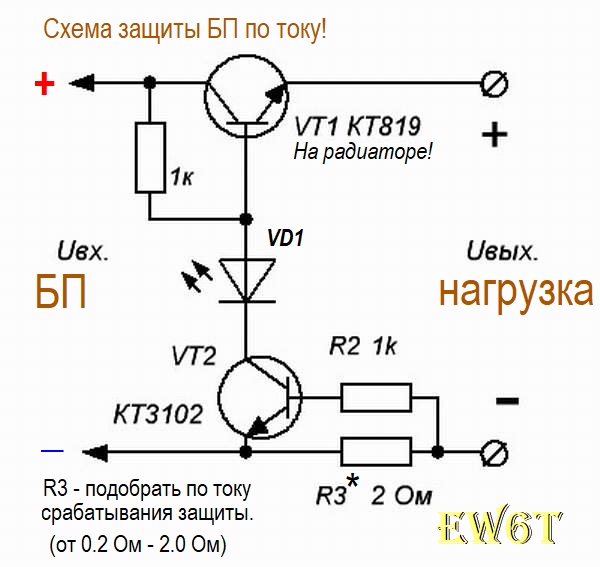

    Схема защиты БП от пробоя регулирующих транзисторов Q1-Q4 выполнена по классической схеме . Такая схема уже много лет применяеться в блоках питания "Astron". На выходе транзистора Q8 (КТ-816) установлен мощный тиристор на ток превышающий выходной ток блока питания. В моём случае - Т132-40-8 (на 40А). Подстроечный резистор R26 - регулирует напряжение открывания тиристора и установлен на плате схемы защиты. Регулировка должна быть выполнена таким образом ,что бы при выходном напряжении с БП (+15.5В) произошло открытие тиристора (напряжение открытия на управляющем электроде тиристора, более 3.5В).Далее произойдет короткое замыкание, после чего должен сгореть плавкий предохранитель FU3 на 25А, тем самым обесточив схему стабилизатора от блока выпрямителя и фильтра на конденсаторе C3.
    Схема терморегулятора выполнена на интегральном таймере IC2,КР1001ВИ6. Нагрузкой таймера являеться реле К3.Контактами К3.1 включаеться вентилятор по достижении выставленной на регуляторе температурного порога.Терморезистор R34 устанвливают в то место, которое подвержено максимальному нагреву (радиатор ключевых транзисторов или радиаторы выпрямительных силовых диодов).Резисторами R36 и R35 производят регулировку по температуре срабатывания и отключения.Конденсатор C5 служит для регулирования гистерезиса схемы.
    Обе схемы на микросхемах IC1-IC2, а так же реле запуска К2 запитаны от отдельного выпрямителя собранного на диодном мостике D12,C12 и вторичной обмотки силового трансформатора.Схема изолирована по минусовой шине от общего минуса схемы стабилизатора.

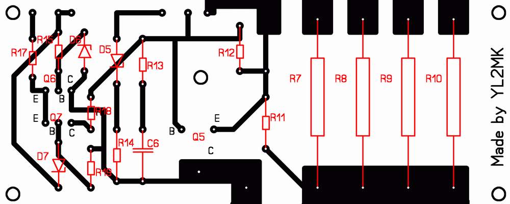

    Конструктивно блок питания выполнен на трех печатных платах.Плата стабилизатора БП (размер 200х80мм), плата терморегулятора и плата "мягкого" запуска.Схема защиты выполнена навесным монтажом на выходных клеммах БП.

Принципиальная схема блока питания 13.8В/30АБ.

Печатка стабилизатора. Размер платы 200х80 мм

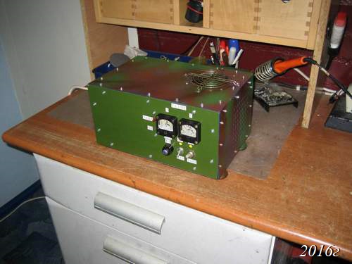

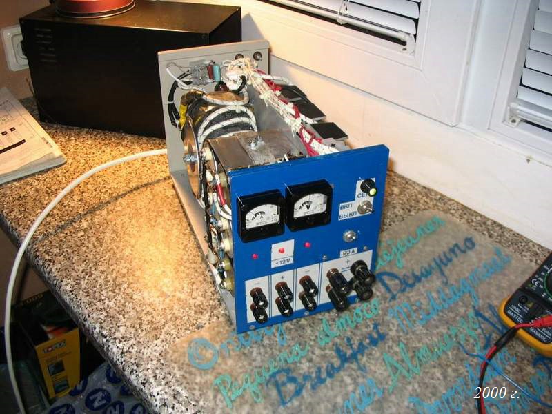

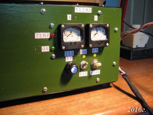

Фотографии блока питания.
Щелкните мышью для увеличения Щелкните мышью для увеличения Щелкните мышью для увеличения
Вид на ключевые
транзисторы БП
БП 13.8В/30А Силовые диоды и
плата стабилезатора
Под нагрузкой в 20А в
течении 60 минут !
Силовой трансформатор БП Задняя стенка БП
